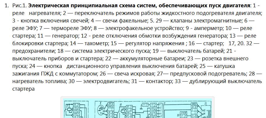

Если реле стартера не электронное, то на реле стартера нет белых проводов. Вы, может быть, подаете питание на реле включения ЭФУ, вот у Вас и греется ограничительный резистор ЭФУ. Отключите его, выдернув разъем с реле. На КамАЗ_ах часто выходит из строя реле блокировки стартера. Через него на реле стартера приходит управляющий минус (коричневый провод), а управляющий плюс непосредственно с замка вкл. стартера (зеленый провод). На стартер, как писал samarik, с реле идет черный провод. Вот схема. К1-реле стартера, К12-реле вкл. ЭФУ, V2-реле блокировки стартера. Удачи.

КамаЗ-55111,2006г.,простой карьерный самосвал (без Эбу).Симптомы следующие: "массу"включить можно кнопкой из кабины,выключить только соленоидом на корпусе вручную,при этом стартер запускает двигатель только один раз,для следующего запуска нужно опять выкл-вкл "массу",но это еще не все,при всем при этом постоянно включено "зажигание" и работают приборы,даже с вынутым с ЗЗ разъемом.Все остальное эл.оборудование в авто работает без замечаний.Дистанционку массы подкидывали новую,массы чистые,проводку всю почти просмотрел,никакого криминала не нашел вроде.Есть подозрение,что реле блокировки стартера подличает,но при чем тут все время включеное зажигание?Реле блокировки стартера -РБС (на корпусе,электронное),оно? подменного не оказалось.Схем и прочего в нашей конторе нет,порылся в интернете но ничего толком так и не понял или к концу дня уже голова клинит.Кто подобное встречал может?

Паша,да вроде с этим все понятно,написал в первом посту более подробно,чтоб вопросы лишние отсеять и вам понятней когда с "пристрастием" smile.gif . Только вот откуда "плюсы" на разъеме ЗЗ появились,когда они не нужны? leksbyt,спасибо,скачал .
