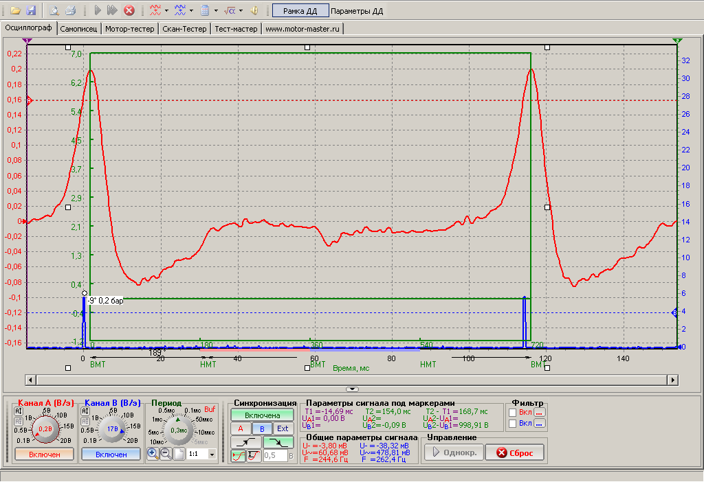

Тема давнишняя но актуальная всегда. Сейчас уже наверное все применяют стробоскопы на светодиодах. Светодиодов с большой силои излучения навалом. И схем тоже. Одна из схем ниже . Я его применяю в основном как преобразователь импульса со свечи в синхроимпульс одной длительности и одного размаха по напряжению. Для синхронизации осцилографа. Так же применяю в составе МОТОР ТЕСТЕРА как регулируемый стробоскоп с задержкой. В качестве излучателя применил 3 паралельно включёных светодиода.

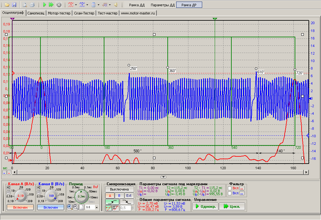

Но в современных двигателях не так то просто подлезть к меткам и поэтому многие диагносты переходят на осцилографический метод определения опережения зажигания. В этом поможет мой простой датчик ВМТ. Это мембрана зажатая между двумя резиновыми кольцами.А сзади подключается ПЬЕЗОДАТЧИК разрежения который точно рисует ВМТ на осцилограме. Вот так он рисует. и видно опережение 9град.

Вот так его изготовить.

Датчиком ВМТ хорошо смотреть 20й зуб шестерни коленвала.
