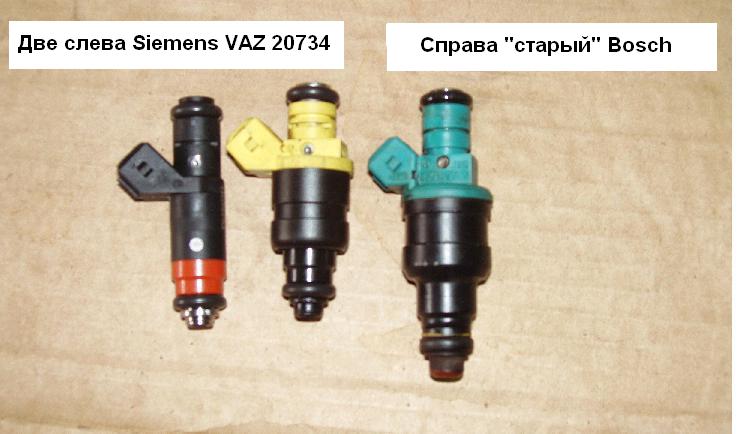

Прошу помощи в объяснении. Форсы (две слева на фотке) разные по размерам (тонкая и толстенькая), но у них совершенно одинаковая маркировка и номер: обе Siemens VAZ 20734. Можно ли их взаимозаменять?

ставь смело, работают одинаково пробывал.

Поставил одну тонкую к трем толстым. Все работает без проблем. До замены были ошибки по пропускам. Была виновата именно форсунка. Я ее тыкал по всем цилиндрам и вместе с ней кочевала ошибка и соответственно отключение.
Уже почти неделю все ОК. Машину вижу ежедневно, никаких нареканий нет.
Спасибо за ответы. Так, что их можно взаимозаменять, проверено.

Это новый косяк этих форсунок на 1.6 движках. Без сетки забиваются, блок видит пропуски и вырубает управление.

По последней информации сеточки в них все-же имеются, но очень голимые!
На работающем движке их нормально промыть не реально. Приходиться снимать и продувать!
