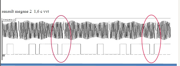

Снял осциллограмму с ДПКВ и ДПРВ.Может есть у кого нибудь эталонная осциллка?

Поковырялся, нашёл вот это.От моей отличается.

Саш, на твоей осциллке в первую очередь не понятно - где второй широкий зуб датчика распреда. По ходу "твой" датчик отличается от приведённого "эталона", либо косяк ещё в чём-то - куда зуб-то пропал blink.gif .
Юра,привет.
Да я это понимаю.Сегодня зуб нашёлся laugh.gif .Оказывается хозяин авто менял самостоятельно этот датчик,ну и недовставил его на 1мм,я сразу не посмотрел,там не очень удобно он установлен,под впускным коллектором.Этого вполне хватило что бы исказить осциллограмму.Теперь осцилка(забыл скопировать на флэшку) похожа на эталонную,но ошибки после стирания вываливаются вновь. kto.gif Проводка в порядке.Ошибки звучат вот так:
