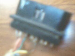

Оторвал кабель от конца подключения к авто.
Если можно фото или описание по цветам.

Назначение контактов кабеля для SMS-Diagnostic.
"Универсальный" кабель SMS-Diagnostic, подключаемый к U2K-Line имеет три проводника с наконечниками на выходе.
1. Красный - K-Line
2. Желтый - L-Line
3. Черный - Масса
Для того, что бы адаптер U2K-Line работал по L-Line со сторонними программами, его необходимо сконфигурировать специальной утилитой K2L Mode.
Распиновка разъема кабеля DB25:
1 - k-line,
13 - l-line,
22 - Масса сигнальная
18 - Питание адаптера +12V
21 - GND (питания)
