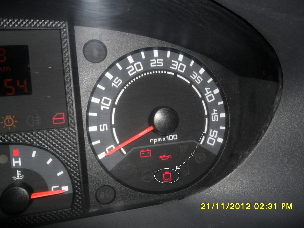

Доброго времени суток, уважаемые специалисты.
С ивекой возникла проблема, горит сигнализатор уровня охлаждающей жидкости. Жидкость в норме. Разъём с датчика снимал, на одном проводе земля, на другом напряжение 12,5в. Замыкал между собой эти провода, выключал зажигание, включал. размыкал. Эффекта нет. Как горела так и горит.
Вопрос : Как потушить эту "проблему"?

Дата 21.11.2012 - 17:20
Цитата (leksbyt @ 21.11.2012 - 17:36)
Уточните уровня или температуры?
На фото обведён овалом
